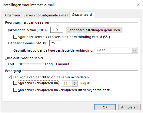

Ik heb POP3 zo ingesteld dat de berichten op de server blijven staan totdat ik ze verwijder uit de map Verwijderde berichten. Op dit moment lijkt alles goed te gaan. Anders verander ik de email op de oude desktop naar IMAP.
28
Nu haal je een aantal dingen door elkaar ben ik bang. De werking van POP3 en IMAP staat los van verwijderde berichten. Of bedoel je dat je bij POP3 hebt aangegeven dat er een kopie van berichten op de server achtergelaten moet worden? Zie screenshot.
Maar dat is niet handig, zo maakt je immers geen gebruik van de synchronisatie van IMAP. En wordt het nogal een warboel als je op het ene systeem de e-mailberichten van de server haalt, maar elders vanaf de server bekijkt. Wanneer er geen kopie wordt achtergelaten door POP3 valt er door IMAP niets meer weer te geven.

Maxstar schreef: Of bedoel je dat je bij POP3 hebt aangegeven dat er een kopie van berichten op de server achtergelaten moet worden?
Ja.
Nee, het klopt. Ik weet wat IMAP en POP3 zijn. Voor de duidelijkheid: tot nu toe had ik alleen POP3 op mijn desktop (Win7) en laptop (Win8.1). Omdat ik nu met de nieuwe desktop (Win10) en de nieuwe installatie van Win10 op de laptop ga werken, koos ik voor IMAP (eerst dus voor Exchange, maar dat was fout), vanwege de mogelijkheid om alles te zien op beide apparaten. Omdat ik in de oude POP3-situatie had ingesteld dat de berichten op de server bleven, kon ik nog wel inkomende mail zien op de laptop maar meer niet.
Inmiddels heb ik op de webmail van Gmail gezien dat je IMAP moet inschakelen (en heb POP3 ook maar uitgeschakeld). Het lukt me nog niet om Gmail op de laptop te krijgen. Op de desktop was-ie er al, ook zonder de inschakeling van IMAP. :hmm: De POP3-Gmail op de oude desktop heb ik verwijderd. De andere (Outlook-)adressen nog niet. Het schijnt toch niet uit te maken, vooralsnog, dus die instelling van op de server laten lost dat toch op. Is ook wel logisch, toch?
