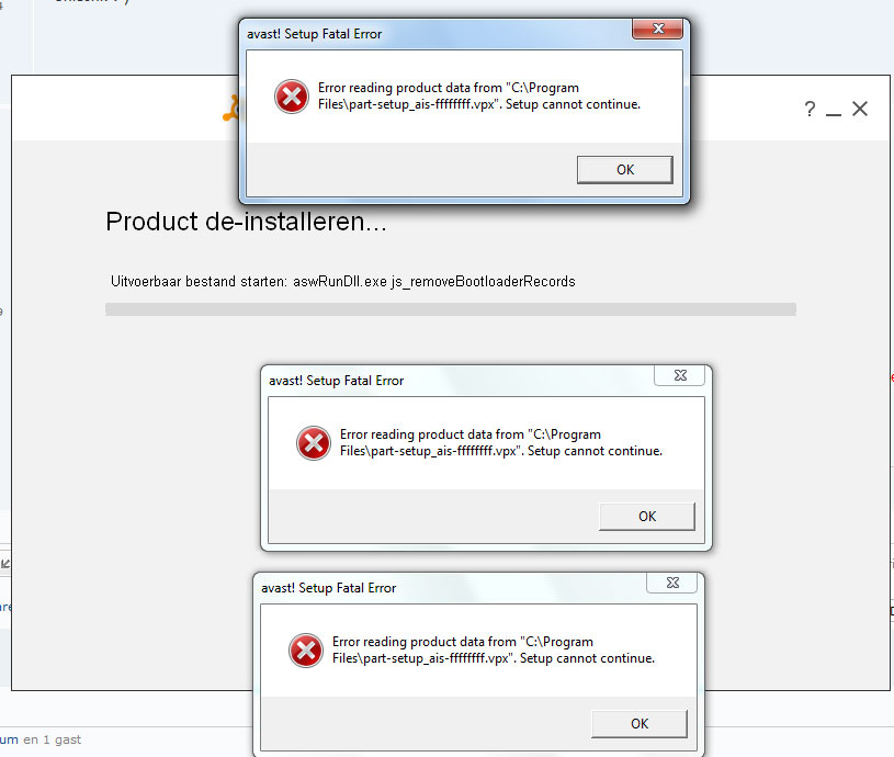

Hai! daar ben ik weer.
De avast clear heb ik de vorige keer in de veilige modus gebruikt.
De foutmeldingen kreeg ik voor en na het deinstalleren.
heb de avast nu net via het configuratiescherm verwijdert. tijdens het de-installatie proces kreeg ik weer foutmeldingen.
Na het op OK klikken van de foutmeldingen is avast toch verwijdert. Hetzelfde proces als met het installeren. ben niet begonnen aan stap 3 zoals geadviseerd.
Ik zit nu zonder een antivirus programma.....
De print-screen van de foutmeldingen:
32
