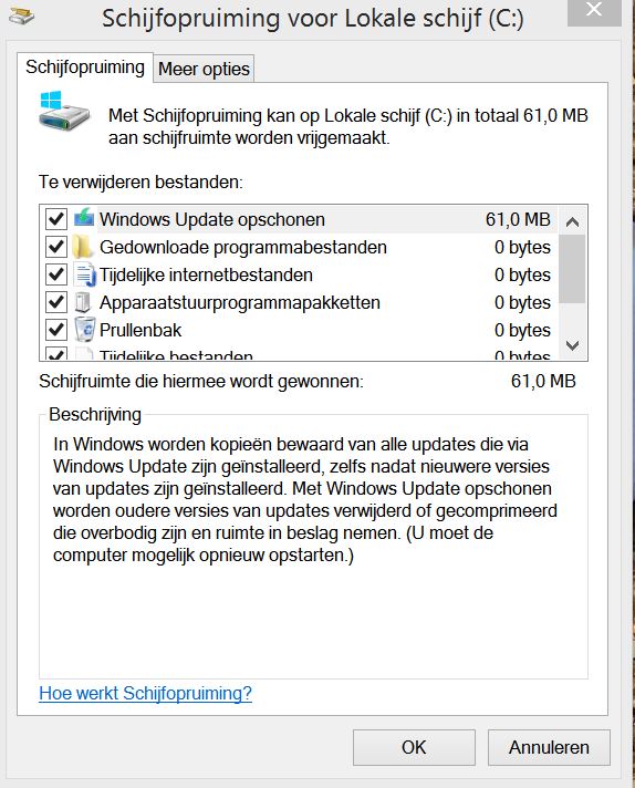

Oké, alles opgeruimd. Heb nog een kleine vraag. Was bezig met een nieuwe system image backup van mijn laptop en kwam weer een oud probleem tegen. Misschien kun jij dit oplossen. Bij schijfopruiming kan ik alles opruimen behalve de Windows Update-files. Zie afbeelding. Na verwijderen zijn die 61 Mb er nog steeds. Heb het al vaak geprobeerd. Weet jij iets?
45
Je harde schijf C: is 100GB groot en nog pakweg 27GB is beschikbaar.
61MB aan schijfruimte is verwaarloosbaar klein. (ongeveer 0.25% van de beschikbare 27GB)
Dat is het opruimen niet waard.
