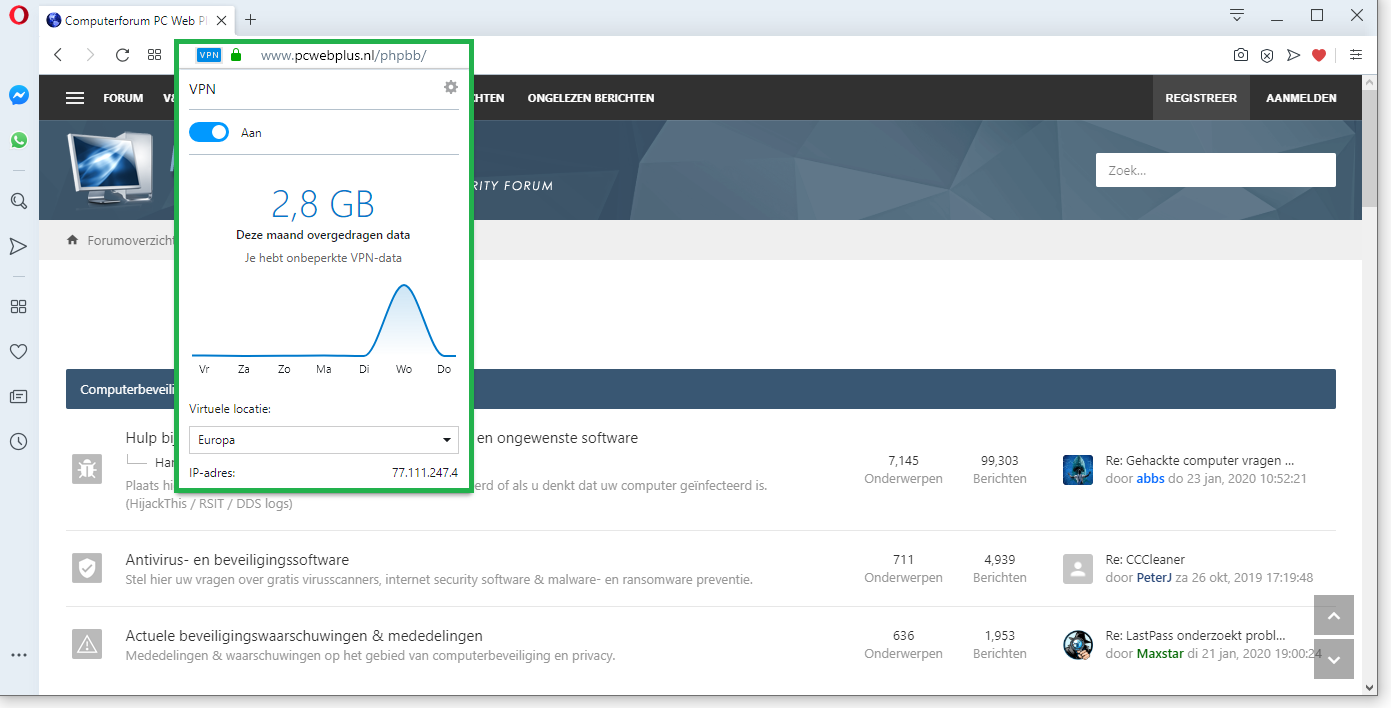

Om dit voor de TS wat makkelijker te maken zou het installeren van Opera + ingebouwde VPN een optie zijn als test.
Als het bezoeken van "http://www.paypal.com" dan wel lukt via Opera zou het misschien toch een DNS-issue kunnen zijn?
14
Heb Opera geïnstalleerd en het werkt perfect. Paypal  opent zoals eerder. Bedankt voor deze tip. Moet er nu nog iets gebeuren i.v.m. DNS, of kan het probleem met deze afgesloten worden ?
