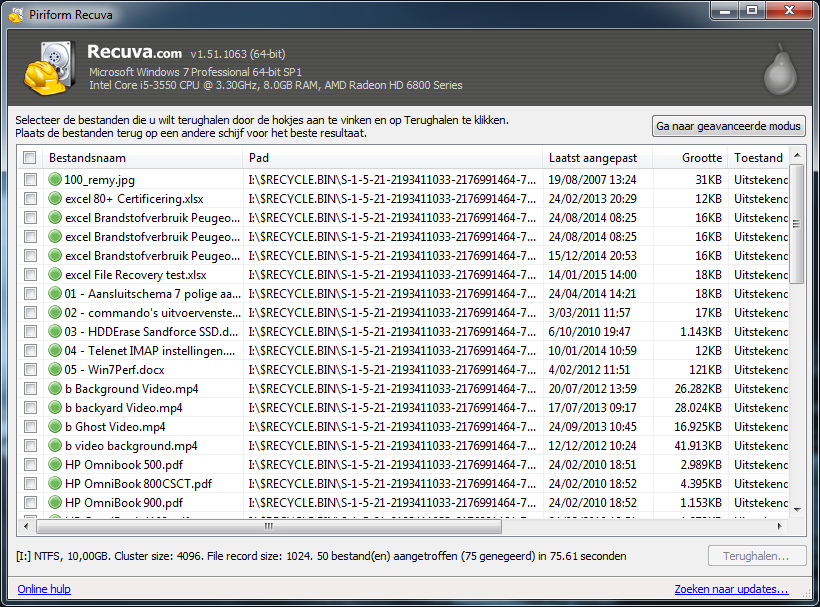

1 - Recuva v.1.51.1063.
Recuva heeft een overzichtelijke interface en een handige wizard helpt je doorheen de nodige stappen om je bestanden terug te halen.
Een groot voordeel is toch dat het de bestanden kan recoveren met de originele bestandsnaam.
Recuva is gratis te gebruiken. Van Recuva is zowel een installer als een portable versie te downloaden

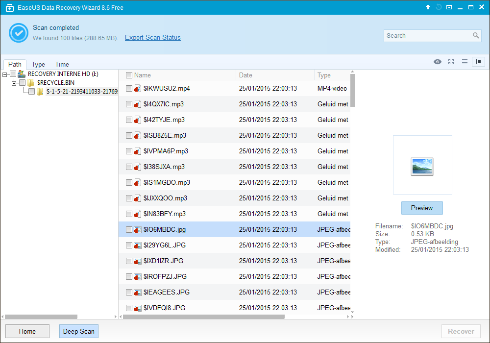

2 - EaseUS Data Recovery Wizard v. 8.6
EaseUS Data Recovery heeft een overzichtelijke interface en is makkelijk in gebruik. Hier word niet de originele bestandsnaam meegenomen bij het recoveren van je bestanden!

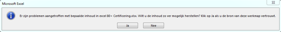

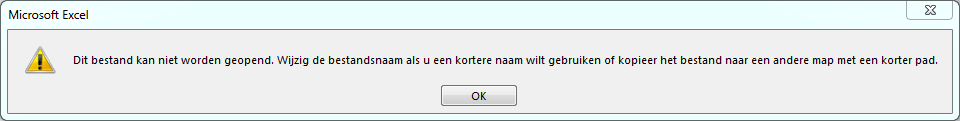

Tijdens het openen van alle Excel bestanden verscheen de onderstaande melding.
!De bestandsnaam was te lang en de Excel bestanden konden niet worden geopend, de bestanden verplaatsen naar een andere locatie lost het probleem op.

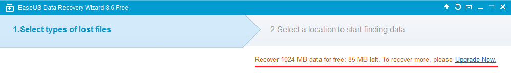

Had de Free versie van EaseUS Data Recovery Wizard v. 8.6 gedownload zoals in de sreenshot hierboven en onder te zien is.
Maar na het eerste gebruik valt me toch iets op in het startscherm van de software. "Recover 1024MB data for free" als je meer wilt recoveren zal men moeten upgraden. Freeware hoezo?
Van EaseUS Data Recovery Wizard v. 8.6 is enkel een installer versie beschikbaar.

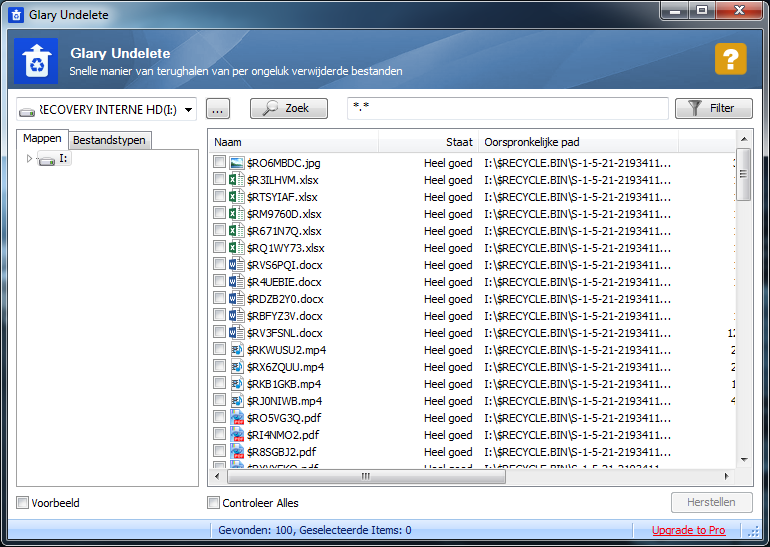

3 - Glary Undelete v. 5.0.1.19
Glary Undelete heeft een heel eenvoudige en overzichtelijke interface, Ook hier wordt niet de originele bestandsnaam meegenomen bij het recoveren van je bestanden!
Waar de tool in uitblinkt is de snelheid waarmee het bestanden terug haalt.

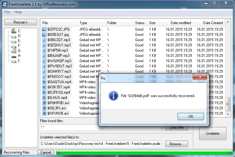

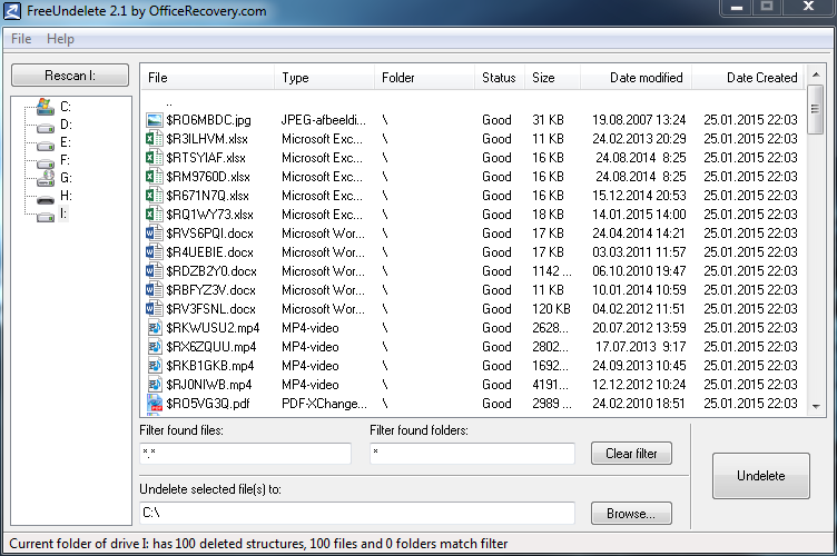

4 - FreeUndelete v. 2.1.36867.1
FreeUndelete heeft een heel eenvoudige interface en is makkelijk in gebruik.
Wel mis ik een selectie mogelijkheid om alle bestanden te kunnen selecteren maar met de Shift toets en je aanwijzer lukt dat prima en geeft de volgende melding.
Nu is het geen probleem om op de OK button te klikken, maar wel dat je dat voor ieder geselecteerd bestand moet gaan doen.
Dit is eenvoudig te omzeilen door naar de map te navigeren waarin deze bestanden zich bevinden en dan hoeft men maar één keer op de OK button te klikken.
Van FreeUndelete is enkel een installer versie beschikbaar.

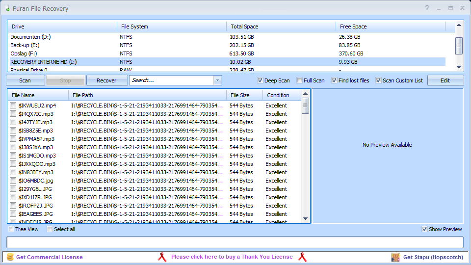

5 - Puran File Recovery v. 1.2
Puran File Recovery heeft een overzichtelijke interface waarmee het makkelijk werken is. Er wordt niet de originele bestandsnaam meegenomen bij het recoveren van je bestanden!
Van Puran File Recovery is zowel een installer als een 32 & 64bits portable versie beschikbaar.

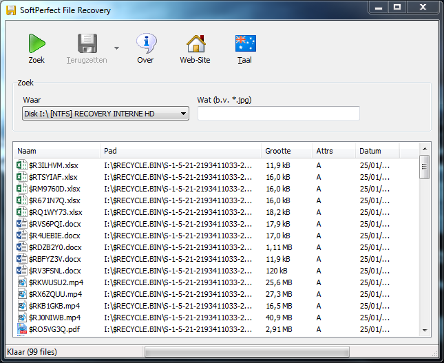

7 - SoftPerfect File Recovery v. 1.2
SoftPerfect File Recovery heeft een overzichtelijke en makkelijk te gebruiken interface, maar ook hier wordt niet de originele bestandsnaam meegenomen bij het recoveren van je bestanden!
Maar ook deze tool is erg snel in het vinden en terughalen van je bestanden.
SoftPerfect File Recovery is enkel beschikbaar als een portable versie.

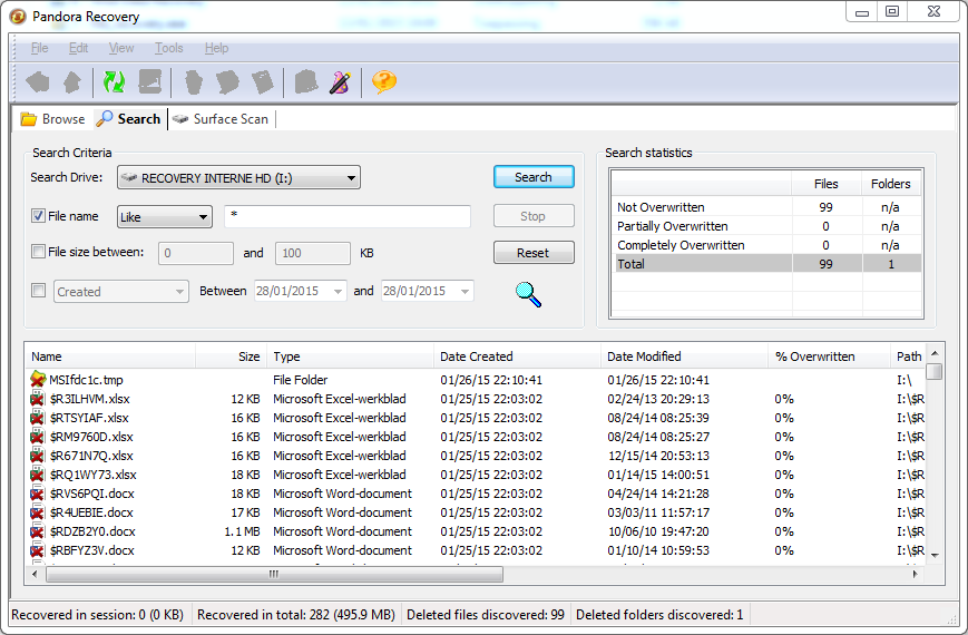

8 - Pandora Recovery v.2.2.1
Pandora Recovery heeft een gebruiksvriendelijke interface en voor een gratis programma heeft het enkele handige functies.
In de bovenstaande afbeelding ziet men de zoekresultaten na het doorlopen van een wizard.

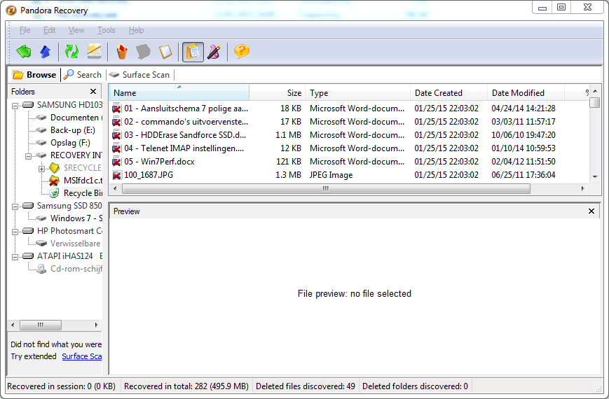

Maar als je navigeert met de bestandsbrowser is ook deze software in staat om je bestanden te recoveren met de originele bestandsnaam.
Lijkt ons wel zo handig als je honderden bestanden terug haalt. Maar ook deze tool is erg snel in het vinden en terughalen van je bestanden.
Van Pandora Recovery is een installer en een portable versie te verkrijgen, de portable versie is betalend en

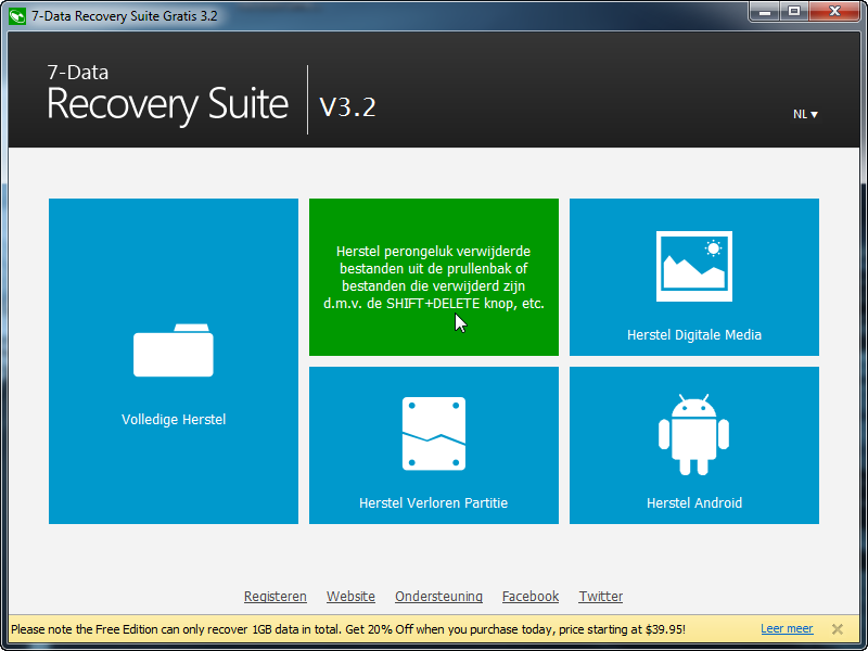

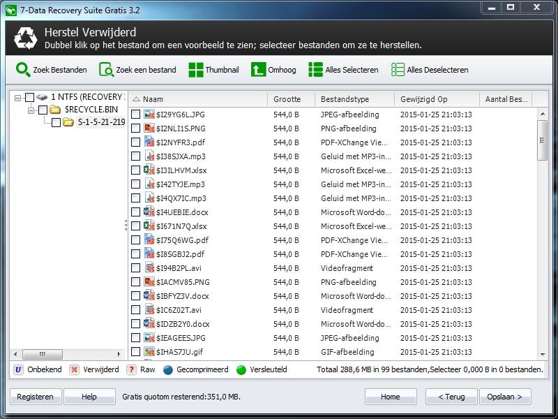

9 - 7-Data Recovery Suite v.3.2
Zodra men 7-Data Recovery Suite start verschijnt de metro achtige interface en met de muisaanwijzer op een tegel krijgt men meer info over de gekozen
modus die men kiest, verder is deze tool erg gebruiksvriendelijk en snel met het terughalen van je belangrijke bestanden.
7-Data Recovery Suite is freeware maar net zoals bij EaseUS Data Recovery kan je 1GB data terughalen en eens over deze limiet
zal men een licentie moeten aanschaffen voor het verder recoveren van bestanden.
Van 7-Data Recovery Suite is enkel een installer te verkrijgen.

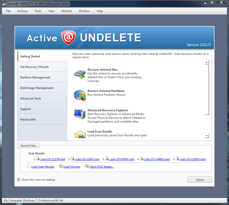

10 - Active@ Undelete Pro v.10
Active@ Undelete Pro start met een wizard waar je best gebruikt van maakt als je het programma voor het eerst gebruikt en deze begeleid je door het proces
om je bestanden succesvol te recupereren. Het programma bezit veel functies en opties wat toch wel wat tijd vraagt om ze te doorgronden.
Ook met deze software is het mogelijk om je bestanden terug te halen met de originele bestandsnaam wat toch weer een pluspunt is.

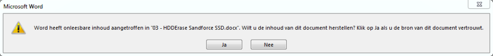

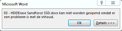

Bij het openen van de teruggehaalde Office Word documenten verscheen telkens de volgende melding. Na op OK geklikt te hebben verscheen de onderstaande melding. Met het klikken op Ja wordt de inhoud van het document hersteld in zijn oorspronkelijke staat.

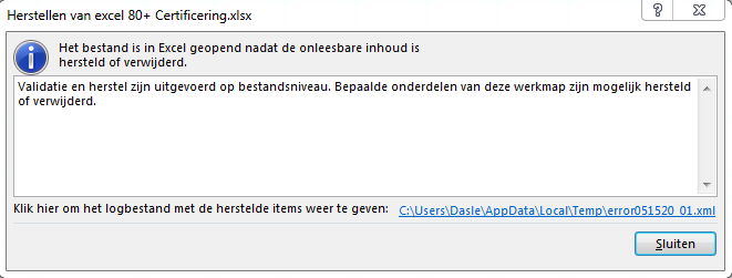

Bij het openen van de teruggehaalde Office Excel documenten verscheen de volgende melding. Na het klikken op Ja verschijnt onderstaande melding Na het sluiten van bovenstaand venster werken de Excel bestanden als vanouds en is het recoveren geslaagd.
Van Active@ Undelete is een installer verkrijgbaar, bij de free versie is de bestandsgrootte gelimiteerd van de te recoveren bestanden tot 1 bestand per sessie.
Bij de demo versie is de bestandsgrootte gelimiteerd van de te recoveren bestanden tot 1Mb.
Voor grotere bestanden dient een licentie aangeschaft te worden.

Nu blijkt dat zelfs alle hier geprobeerde gratis software in staat is om onze bestanden met succes terug te halen dus waarom ervoor betalen?
Alle bereiken ze uiteindelijk het zelfde doel maar de één wat makkelijker en met minder omwegen dan de ander, het grootste pluspunt lijkt me toch dat er enkele zijn die de originele bestandsnaam
meenemen bij het recoveren en men hierdoor veel werk uitspaart met het openen en hernoemen als het gaat om vele honderden of duizenden bestanden.
Daar zowel Recuva als Pandora Recovery beide de bestandsnaam mee terug halen kan ik beide ten zeerste aanraden om je bestanden te recoveren.
Pandora Recovery is sneller met het scannen van de schijf op verloren bestanden maar als je de portable versie wilt gebruiken is deze helaas betalend.
Van Recuva zijn zowel de installer als de portable versie geheel gratis te gebruiken.
