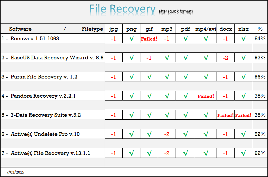

Zoals men in bovenstaand overzicht kan opmerken is er steeds één .jpg en één .docx bestand wat niet terug gehaald kan worden en telkens gaat het om dezelfde bestanden wat
een indicatie is dat ze onherstelbaar beschadigd zijn en door geen enkel door ons geteste software kunnen gerecupereerd worden.
1 - Recuva v.1.51.1063
Buiten het .jpg en .docx bestand miste Recuva nog een .mp3 bestand, de .gif bestanden werden wel gerecupereerd maar de animatie zoals bij originele bestanden werkte niet meer.
Daarom hebben we het onderdeel .gif dan ook aangeduid als Failed daar het terughalen niet helemaal succesvol is.
Spijtig want Recuva had heel hoog kunnen eindigen en hopelijk word dit in een volgende release verholpen.
Recuva is gratis te gebruiken. Van Recuva is zowel een installer als een portable versie te downloaden
2 - EaseUS Data Recovery Wizard v. 8.6
EaseUS Data Recovery miste buiten het .jpg en twee .docx bestanden nog een .gif bestand en scoorde over de hele lijn erg goed.

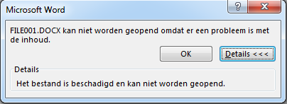

Wel werd er bij nazicht van alle bestanden de volgende melding gegeven bij het openen van een Word bestand.

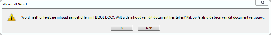

Dit bevestigen met OK gaf de volgende melding.
Als we dit document willen herstellen blijkt dat dit maar gedeeltelijk gebeurt en de inhoud niet volledig is hersteld.
Met EaseUS Data Recovery kan men 1024MB data terughalen, anders zal men een licentie dienen aan te schaffen.
Van EaseUS Data Recovery Wizard v. 8.6 is enkel een installer versie beschikbaar.
3 - Puran File Recovery v. 1.2
Puran File Recovery kon ons aangenaam verrassen, het miste enkel een .jpg en .docx bestand en scoorde in deze test het hoogst.
Dat het deze prestaties neerzet voor een gratis programma en het beter doet dan de betaalde versies verdient toch wel een pluim. :good:
Van Puran File Recovery is zowel een installer als een 32 & 64bits portable versie beschikbaar.
4 - Pandora Recovery v.2.2.1
Pandora Recovery miste naast het .jpg en .docx bestand 4 .mp4 en 5 .avi bestanden en scoort hierdoor het minst in deze test.
Helaas is dit programma niet geschikt voor het recupereren van zowel .mp4 en .avi bestanden.
Van Pandora Recovery is een installer en een portable versie te verkrijgen, de portable versie is betalend en je krijgt de software geleverd op een USB-stick.
5 - 7-Data Recovery Suite v.3.2
7-Data Recovery Suite mist naast het .jpg bestand alle Office bestanden en nazicht in de geavanceerde instellingen leert ons dat enkel .doc en .xls bestanden teruggehaald kunnen worden.
Erg teleurstellend voor een betalend programma, want anno 2015 zou men toch mogen verwachten dat men deze bestanden gewoon kan recupereren.
7-Data Recovery Suite is freeware maar net zoals bij EaseUS Data Recovery kan je 1GB data terughalen maar eens over deze limiet zal men een licentie moeten aanschaffen.
Van 7-Data Recovery Suite is enkel een installer te verkrijgen.
6 - Active@ Undelete Pro v.10
Active@ Undelete Pro mist naast het .jpg en .docx bestand nog twee .mp3 bestanden, verder scoort het over de hele lijn prima maar toch zou je van een betalend programma mogen
verwachten dat het toch die twee .mp3 bestanden kan terughalen als gratis software dit wel kan.
Van Active@ Undelete is een installer verkrijgbaar, bij de free versie is de bestandsgrootte gelimiteerd van de te recoveren bestanden tot 1 bestand per sessie.
Bij de demo versie is de bestandsgrootte gelimiteerd van de te recoveren bestanden tot 1Mb.
Voor grotere bestanden dient een licentie aangeschaft te worden.
7 - Active@ File Recovery v.13.1.1
Active@ File Recovery mist net zoals zijn voorganger het .jpg en .docx bestand en nog twee .mp3 bestanden, verder scoort ook dit programma goed maar ook hier zou men verwachten
dat een betalend programma in staat zou moeten zijn om die 2 .mp3 bestanden terug te halen.
Van Active@ File Recovery is een installer beschikbaar, bij de free versie is de bestandsgrootte gelimiteerd van de te recoveren bestanden tot 64 kb.
