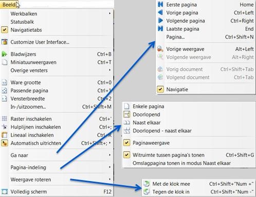

Beeld

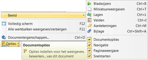

Image Document
Aantekeningen
Extra

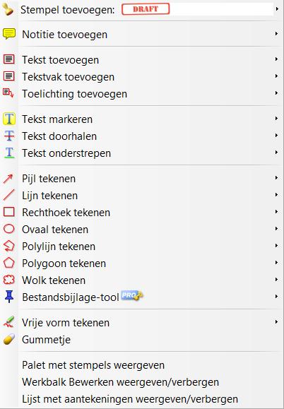

Extra  >>  Bewerkingsgereedschappen

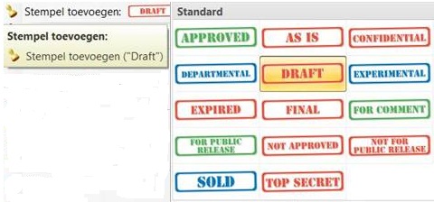

Image Stempel toevoegen

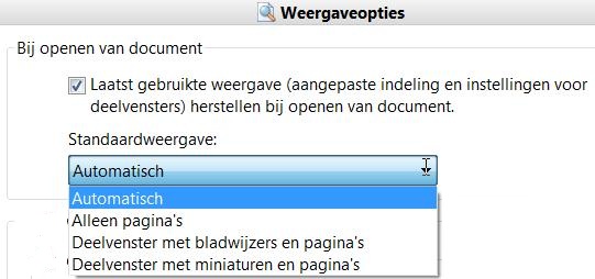

Image Bewerken  >>  Voorkeursinstellingen  >>  Categorieën  >>  Paginaweergave  >>  Weergaveopties

Links onder in het scherm  >>  Opties instellen voor het weergeven, bewerken van dit document
Image Bewerken  >>  Voorkeursinstellingen  >>  Categorieën  >>  Renderen  >>  Rendeeropties
Bewerken  >>  Voorkeursinstellingen  >>  Categorieën  >>  Algemeen  >>  Algemene opties
Wanneer bij Tabbladen weergeven voor geopend, het vinkje wordt verwijderd, dan verschijnt  een mini hulpmiddel op de Werkbalk Bestand, om te minimaliseren, verkleinen en afsluiten.

Eigen Stempel maken
  1. Maak eerst een eigen stempel, onderstaand voorbeeld is een naam met het lettertype Haxton Logos TT. Sla het op als een .jpg bestand.
  2. [klik bij] Stempel toevoegen >> Palet met stempels weergeven
  3. er verschijnt dan het Palet met stempels scherm
  4. [klik op] Nieuw >> geef je eigen stempel een naam >> Van afbeelding [en/of van PDF] >> invoegen
  5. [klik op] Bewerken >> onderschrift aanpassen >> wijzig het onderschrift van de stempel.

Weergave en Pagina's roteren
Bij Beeld >> Weergave roteren >> wordt alléén de weergave van de pagina en/of afbeelding geroteerd.
De functie om permanent een of meerdere pagina’s en/of afbeeldingen te roteren en op te slaan is aanwezig bij Document >> Pagina’s roteren
Er verschijnt vervolgens het Pagina’s roteren scherm >> naar wens de instellingen aanpassen >> OK
Extra  >>  Bewerkingsgereedschappen   >>  klik willekeurig op een Tekenvorm  >>  Palet aantekeningsstijlen weergeven
Er verschijnt dan het scherm Palet voor aantekeningsstijlen  >>  de Werkbalk en de Tekenbenodigheden in het scherm Palet voor aantekeningsstijlen zijn gedeactiveerd/uitgeschakeld.
Klik bijvoorbeeld op Rechthoek  >>  klik met de linkermuisknop op Standaardstijl  >>  nu worden de Werkbalk en de Tekenbenodigheden geactiveerd/ingeschakeld.
