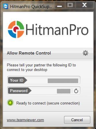

HitmanPro Alert 2 ziet CCleaner als computervirus ::)
Afbeelding Na het scannen niets gevonden
Afbeelding Meteen daarna start TeamViewer op ? ::)
Re: HitmanPro CryptoGuard
Geplaatst: 10 nov 2013 09:24
door josvegmond
Bedankt voor de mededeling, ik voer regelmatig CCleaner uit...... maar wat doe je dan als teamviewer je dit vraagt?.........negeren?....want kennelijk is er dus niets aan de hand maar ziet Hitman het dus als gevaar.
Groetjes
Jos
Geplaatst: 10 nov 2013 13:57
door iEscape
@ Jos,
Bij TeamViewer had ik op Cancel geklikt (genegeerd) want ik weet niet "wat er daarna zou gebeuren" ::)
