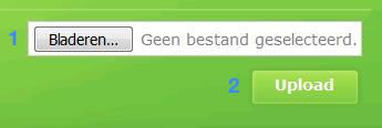

Post het bestand
C:\AdwCleaner\AdwCleaner[C0].txt als
bijlage in je volgend bericht.

Post het logbestand als
