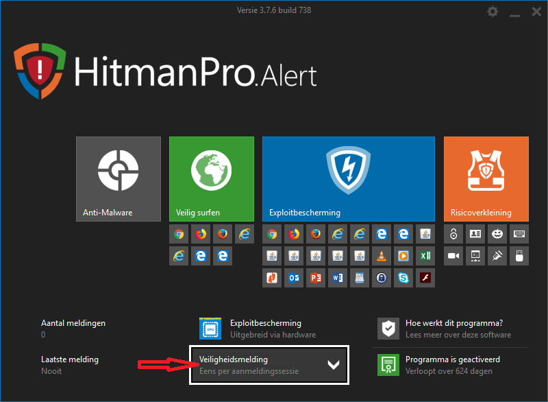

Ik weet niet of niet of je bij de gratis versie de optie "Veiligheidsmelding" heb daar kan je de meldingen instellen.
Ik heb het staan op "Eens per aanmeldingssessie" want dan komt dat kader niet elke kjeer.
