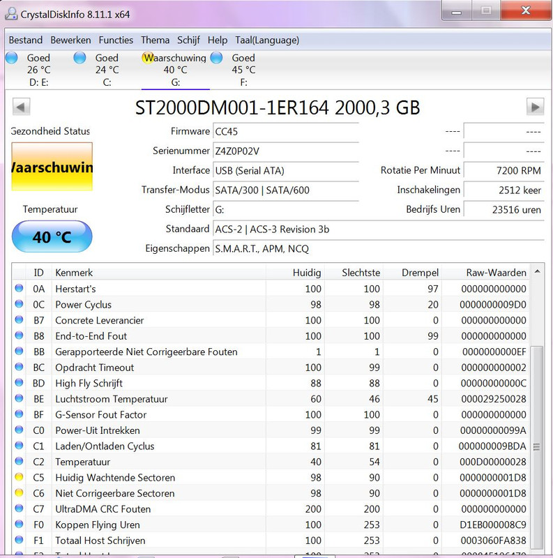

Ik heb gedaan: scans gedraaid (Malwarebytes/Eset online), AdwCleaner, sfc /scannow, de laatste chkdsk was op 01-02, CrystalDiskInfo: de interne HD en SSD waren goed, 1 externe HD die er altijd aanhangt had een waarschuwing, ik gebruik CCleaner dagelijks.
Welke? en wat zei CDI daarover?

Beneden de screenshots van CDI van de externe HD. Het is een Seagate en 6 jaar oud.

Kan een minder functionerende externe HD zoveel impact hebben op het systeem?
Haal die schijf eraf, dan nog traag? wel eerst opnieuw opstarten.
Kan erdoor komen, het systeem probeert dan sectoren uit te lezen die niet te benaderen zijn.
