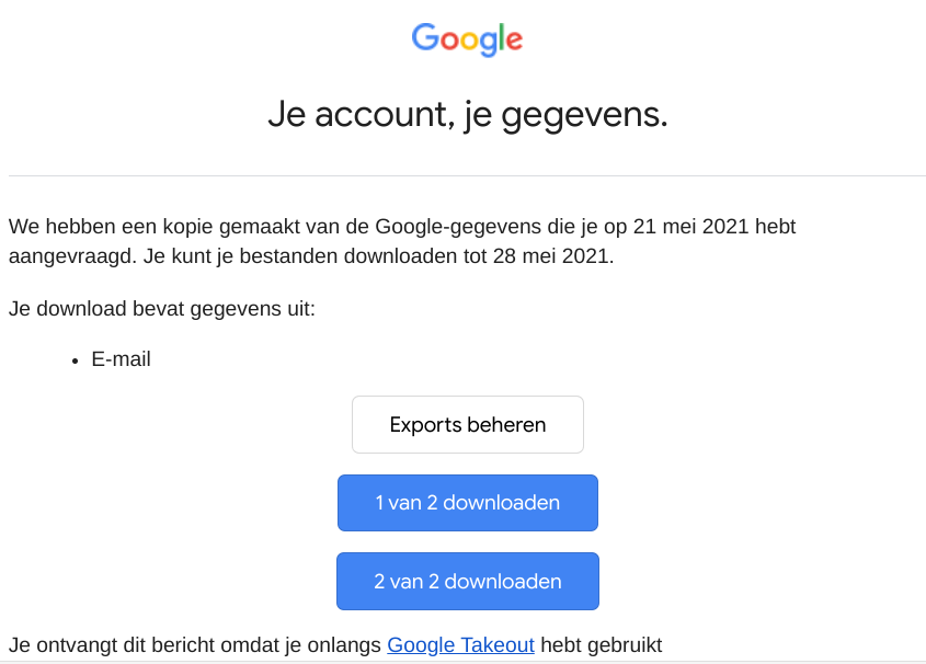

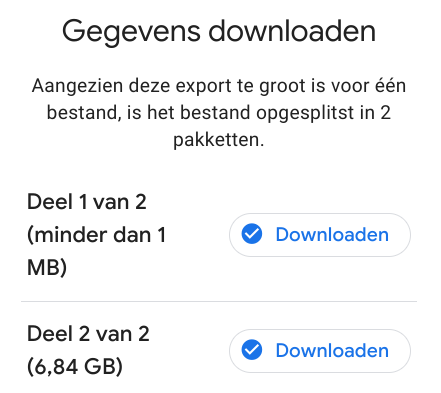

Ik ben al een tijdje bezig om mijn gmailarchief gedownload te krijgen via Google, tot op heden helaas zonder succes.
Download naar usb stick > onvoldoende rechten.
Download naar c-schijf w10 laptop, leek gelukt, echter bij het kopieren werd #1 een png en bij #2 verscheen een rood kruis.
Download vandaag naar externe hdd via chromebook mislukt, #1 aanwezig, #2 niet.

Ik heb de google download procedure meermaals doorlopen, begrijp dan ook niet dat google een 2e bestand van ca 7 GB (!) als download aanbiedt.
Heb zelfs 1 keer als downloadgrootte max. 1 GB ipv 2 GB gekozen maar ook daar ging het mis.
Zie ook mijn bijgaande screenshots.
