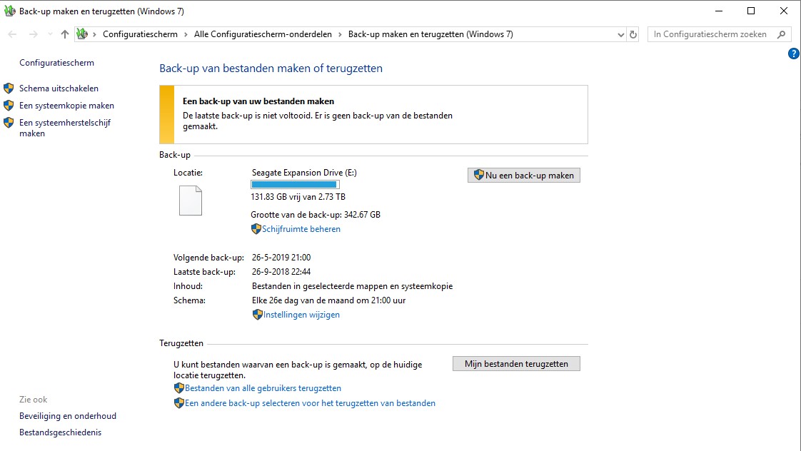

Van de week kreeg ik een melding dat de back-up mislukt was omdat er te weinig schijfruimte op de externe schijf vrij was.
Ik vond het al raar dat de de 18 GB vrije ruimte ineens verdwenen was en er nog maar 238 MB over was op de externe schijf.
Blijkbaar maakt Windows 10 automatisch een back up maar deze  back up is echter niet zichtbaar op de externe harde schijf.
Ik kreeg het volgende te zien:

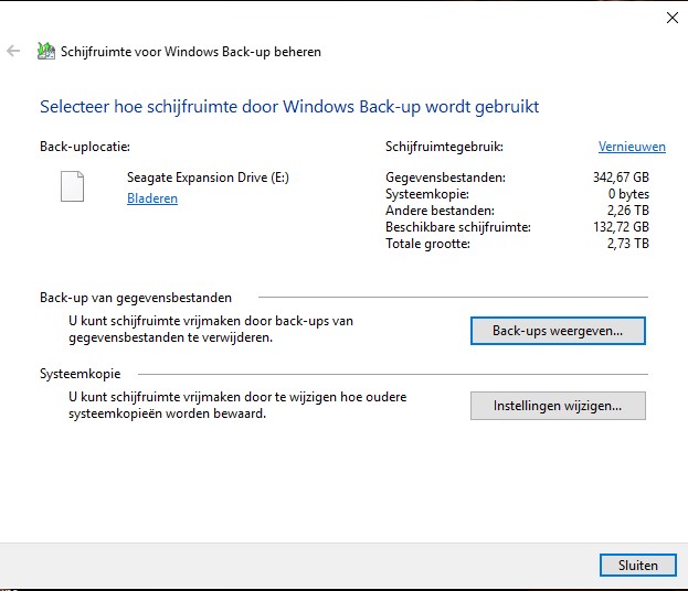

Ik heb daarna op back-ups weergeven geklikt waarna het volgende venster opende:

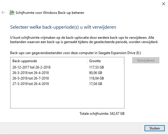

Om weer meer vrije schijfruimte te krijgen heb ik één back-up verwijderd waardoor er zichtbaar 130 GB vrije ruimte werd gecreeerd op de externe schijf. Echter toen ik daarna wederom op back-ups weergeven klikte kreeg ik de volgende melding: Er is een interne fout opgetreden de parameter is onjuist (0x 80070057) De schijf werkte na deze melding wel gewoon (afspelen video) en was te zien in "deze PC"

- Kan ik back-ups zoals die vermeld zijn in afbeelding 2 zonder problemen verwijderen of is dat "gevaarlijk" en krijg ik daarna weer die interne fout parameter is onjuist (0x 80070057)  te zien?

- Onder schijfgebruik staat gegevensbestanden 342,67 GB en bij systeemkopie 0 bytes. Wat wordt onder gegevensbestanden verstaan en systeemkopie is toch een back-up van Windows 10?
Hopelijk gaat dat verwijderen van de back-ups zonder problemen en kan ik de vrijgekomen schijfruimte dan gebruiken voor een nieuwe Aomei back up.

Ik heb de back-ups van Windows gewist wat verder geen problemen gaf, geen parameter is onjuist melding meer gehad.
