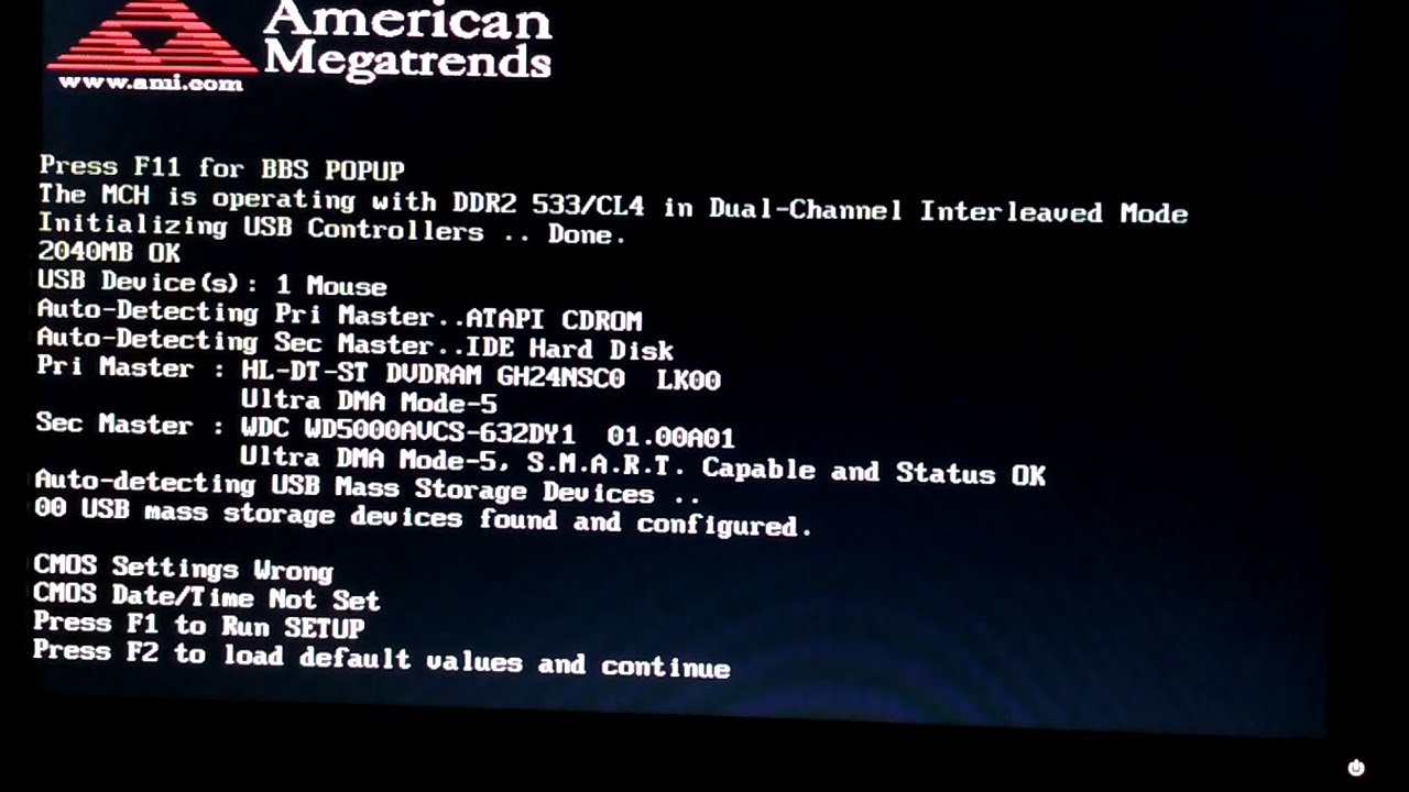

waar ik ook als probleem tegenkom is American Megatrends
startpagina waarop staat :04 USB mass storage devices foundand configured
KEYBOARD NOT FOUND
dan moet ik hem 5-10 afsluiten totdat die weer opstart
KEYBOARD NOT FOUND

Maak daarvan een screenshot en plak deze in je volgend bericht.waar ik ook als probleem tegenkom is American Megatrends

Ik zag dat je ook een topic op het forum van Microsoft hebt geopend. De foto van het POST-scherm dat je aldaar hebt geplaatst laat het één en ander zien.
De CMOS-batterij op het moederbord is waarschijnlijk leeg. Het gaat immers al om een ouder systeem. Ook staat de datum en tijd niet goed (vanwege de lege batterij), dit kan ook de problemen met o.a. Windows Update verklaren. Als je op F1 drukt kom je in de BIOS, bij standard CMOS Features kan je de datum en tijd weer goed instellen. Sla deze wijziging eens op via Save & Exit Setup. Probeer dan nogmaals Windows Update uit te voeren.
Als dit lukt, dan gewoon even de batterij (CR 2032 knoopcel) op het moederbord vervangen. Daarna kunnen we dan weer even verder kijken naar de problemen, als die er nog zijn.

hoi Maxstar,
dit is niet van mijn PC maar heb kopie van google gekopieerd.die beeld was maar een voorbeeld ter info hoe american megatrends eruitziet
op mijne bios stond: 04 usb mass storage devices found and configured
en
KEYBOARD NOT FOUND
de laaste tijd heb ik dit probleem vreemd genoeg niet meer.zou het komen omdat ik Avira heb geinstaleerd?
