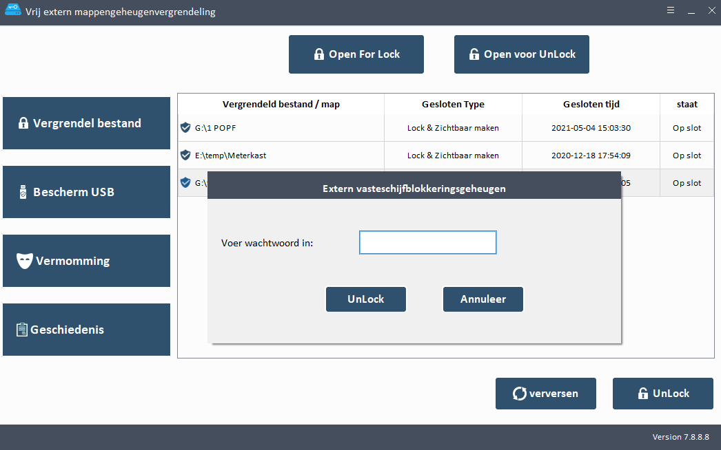

Als er files of mappen worden versleuteld komen deze in de lijst van het programma te staan , zie afbeelding.

Ik heb vanochtend nog het één en ander getest, de versleutelde bestanden bevinden zich op dezelfde schijf alleen in een beveiligde container. Het probleem waar je nu mee kampt is dat de schijfletters niet meer corresponderen met die in Folder Lock.
Folder Lock geeft het volgende aan:
G:\1 POPF
E:\Temp\Meterkast
G:\Test
Na de herinstallatie van Windows is de schijfletter G:\ niet meer toegewezen aan een harde schijf. Mogelijkerwijs is E:\ nu D of F. Vandaar mijn vraag op welke schijf de bovenstaande mappen staan en welke schijfletter daaraan gekoppeld is. Via het schijf beheer kunnen we dan de juiste schijfletters weer instellen zodat Folder Lock weer naar de correcte locatie verwijst.

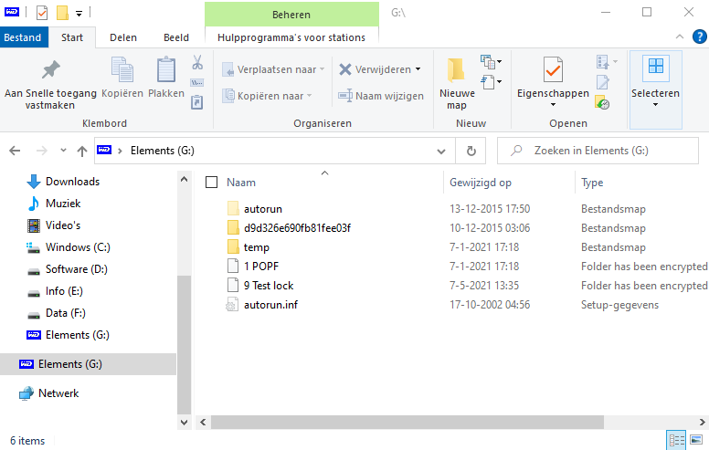

De schijf waar de gelockte file omgaat (G:\1 POPF) staat nog steeds op schijf C: als ik deze aansluit op het systeem (zie afbeelding)

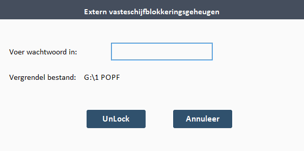

Als ik dubbelklik op gelockt bestand 1 POPF dan kan ik gewoon het password invoeren (zie afbeelding)
Alleen komt er nu de melding dat het password niet goed is , maar ik weet voor 100% zeker dat het wel goed is , ik gebruik hiervoor ALTIJD hetzelfde password
uiteraard alleen bij locken van mijn administratie.

Oké in schijfbeheer was G:\ niet te zien, vandaar dat ik dacht dat de schijfletters waren aangepast. Wat geeft de verkenner als bestandsgrootte aan bij de map POPF?
Kan je het bestand/map E:\Temp\Meterkast wel openen? En heeft dit bestand een blauw pictogram of net zoals POPF een wit icoon?
Ik kreeg een blauw pictogram te zien, maar op een ander systeem ook een wit pictogram die ik niet (meer) met Folder Lock kon openen.
15
Het bestand E:\Temp\Meterkast kan ook niet open , dit was maar voor een test , dus niet belangrijk , dit in tegenstelling tot 1 POPF.
De bestandsgrootte van 1POPF op G:\ schijf is 0.
