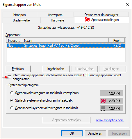

Nu is het bij sommige laptops met een Synaptics driver voor het touchpad zo dat je in kunt stellen dat het touchpad automatisch wordt uitgeschakeld wanneer er een externe muis (bedraad of niet bedraad) is aangesloten.
Controleer even of bij jou die mogelijkheid ook aanwezig is:
Rechtsklik op de knop Start
Kies Configuratiescherm (weergeven op: Grote pictogrammen) > Muis.
Dit is dan het venster dat ik zie bij mijn HP Mini netbook:
Wanneer ik in dat venster een vinkje zou zetten voor 'Intern aanwijsapparaat uitschakelen als er een extern USB-apparaat wordt aangesloten', dan zou het touchpad automatisch uitgeschakeld worden, wanneer ik een USB muis aan zou sluiten.
Wanneer jij geen Synaptics driver hebt voor het touchpad, zul jij het tabblad van Synaptics Apparaatinstellingen niet zien in het venster 'Eigenschappen van Muis' en dan is deze tip voor jou ook niet van toepassing.
(Overigens kun je in bovenstaande afbeelding zien dat er geen vinkje staat voor 'Intern aanwijsapparaat uitschakelen [...]' en dat het touchpad toch is uitgeschakeld. Dat is misschien voor jou wat verwarrend. Tja, helaas is het zo dat het per laptopmerk en dan ook nog vaak per type van dat merk verschillend is hoe je het touchpad in- en uitschakelt. Ik kan het touchpad van mijn HP Mini ook in- en uitschakelen door een snelle dubbeltik in de linker bovenhoek van het touchpad. Ik meen dat zoiets bij jouw Asus laptop niet mogelijk is.)
