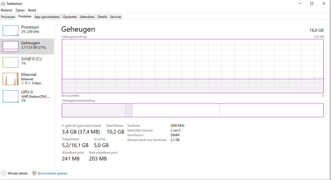

Wat me gelijk opvalt in Speccy is dat je geheugen zou werken op 374Mhz en dat klopt niet, nu kan het zijn dat Speccy dat verkeerd uitleest maar doe even het volgende.
Rechtsklik op de taakbalk en kies Taakbeheer, in de linkse kolom klik je op
Geheugen
Maak daar eens een screenshot van en plaats deze in je volgende bericht.

Geheugen ziet er goed uit.

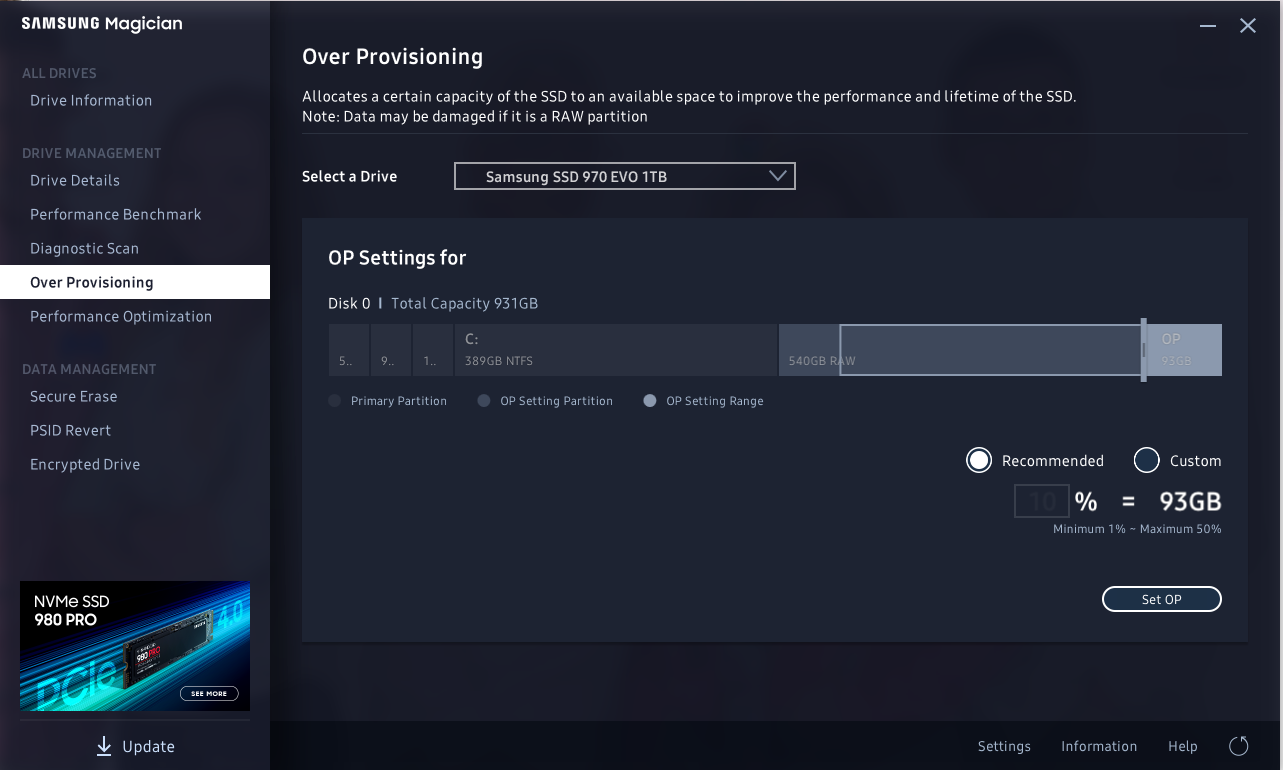

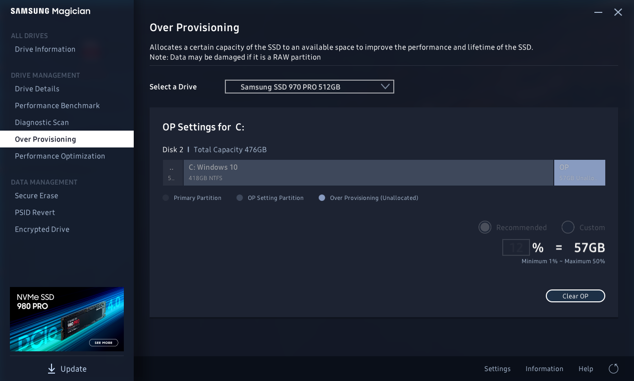

Dasle schreef: 30 sep 2020 22:00
En maak je gebruik van over-provisioning voor deze SSD?
Dit is standaard toch? tussen de 5 a 10%?
Ik heb het percentage nooit aangepast in ieder geval.
Dit kun je doen tijdens de installatie door een gedeelte van de SSD ongebruikt te laten.
Naderhand kan je dit nog instellen met de Magician software.
