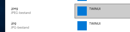

12
Login met de gebruiker Els.
Rechtsklik op "Start" en kies "Configuratiescherm".
Klik op "Standaardprogramma's".
Klik op "Een bestandstype of protocol aan een specifiek programma koppelen".
Blader naar de extensie ".jpg".
Maak een screenshot, hoe je dat doet lees je HIER.
Upload dit bestand naar https://imgdumper.nl.
13
Hallo PeterJ,
Hier is de link van de screendump.
Ik weet niet of de screendump goed gemaakt is, link verwijst naar iets helemaal anders
Vriendelijke groeten
William
14
Klik op TWINUI en verander dit in de app Foto's.
Doe dit voor .jpeg en .jpg.
Enige verbetering hierna ?
15
Hallo PeterJ,
Inderdaad, na het ophalen van de app "foto's" in de store lukt het opnieuw om de foto's te openen.
Bedankt
